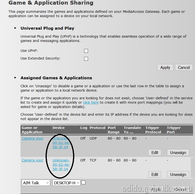

Ik ben bij Tele2 van 20Mb naar 50Mb gegaan en krijg het bij het nieuwe technicolor modem TG789bvn niet voor elkaar om o.a. poort 9091 voor mijn IP camera open te zetten. Dit om de camera vanaf een andere lokatie te benaderen. Reeds diverse voorbeelden geprobeerd maar kom er niet uit. Ook kan ik nergens een uitgebreide handleiding van dit modem vinden. Ik had met mijn oude modem geen problemen. Iemand ervaring met deze toestand? Mvg, P.Herrema |

Quote Ik kom tot de ontdekking dat ik onder het vakje "Device" niet het adres van mijn camera heb opgegeven maar van mijn desktop (bijlage). Nu werkt het dus wel. De door mij gemelde foute instelling is bij mij de oorzaak van alle ellende. Als de werkwijze van onderstaande link wordt gevolgd en van tevoren de te openen poorten in de camera's zijn ingevoerd moet het lukken. Ik kon nu toch mijn "oude" poorten gebruiken. Ik vind trouwens wel dat de helpdesk wat duidelijker kan zijn er zich er niet vanaf moet maken met de opmerking dat dit niet mogelijk is bij dit modem. https://support.zen.co.uk/kb/Knowledgebase/Broadband-Technicolor-TG-582-Configure-Port-Forwarding
tieper voegde bij, afbeelding: (Klik het plaatje voor vergroting!)
