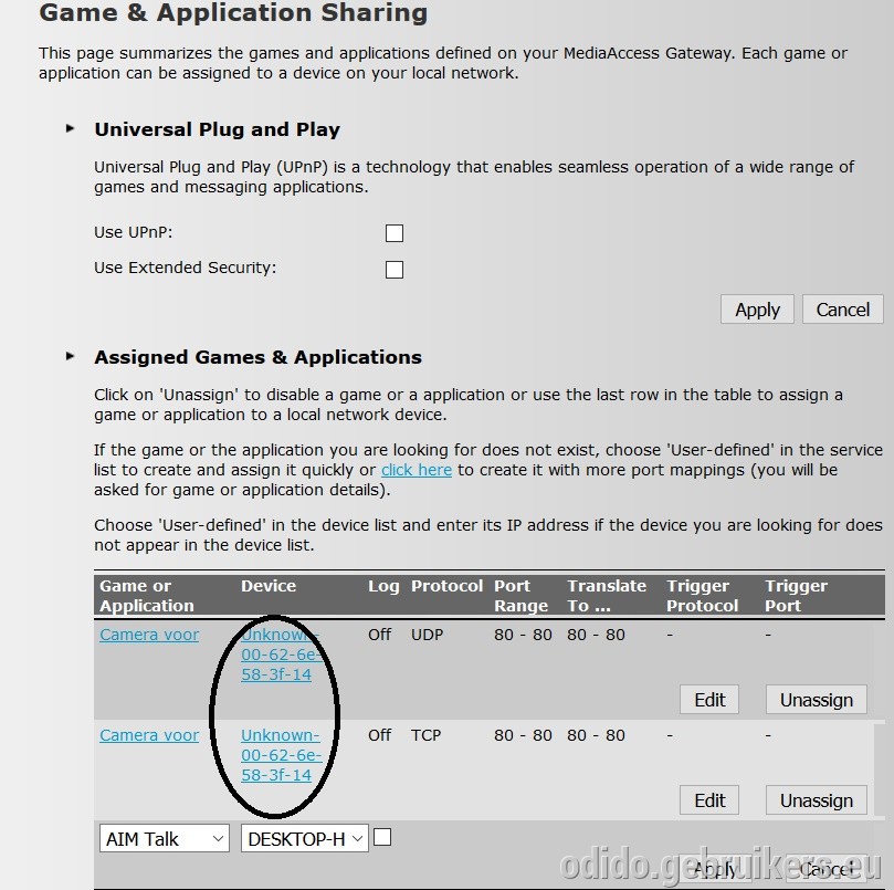

Allereerst mijn excuses voor een foute instelling van mijn kant. Ik kom tot de ontdekking dat ik onder het vakje "Device" niet het adres van mijn camera heb opgegeven maar van mijn desktop (bijlage). Nu werkt het dus wel voor één camera en via poort 80. Met mijn huidige poorten werkt het niet. Als u me kunt vertellen welke andere 4 poorten ik kan gebruiken is mijn probleem opgelost. (Ik heb onderstaande link gebruikt). https://support.zen.co.uk/kb/Knowledgebase/Broadband-Technicolor-TG-582-Configure-Port-Forwarding Mvg, P.Herrema
tieper voegde bij, afbeelding: (Klik het plaatje voor vergroting!)

De eerder door mij gemelde foute instelling is bij mij de oorzaak van alle ellende. Als de werkwijze van onderstaande link wordt gevolgd en van tevoren de te openen poorten in de camera's zijn ingevoerd moet het lukken. Ik kon nu toch mijn "oude" poorten gebruiken. Nogmaals mijn excuses voor mijn nogal opdringerig schrijven maar er stond nogal wat druk op de ketel. Ik vind trouwens wel dat de helpdesk wat duidelijker kan zijn er zich er niet af moet maken met de opmerking dat dit niet mogelijk is bij dit modem. https://support.zen.co.uk/kb/Knowledgebase/Broadband-Technicolor-TG-582-Configure-Port-Forwarding |
