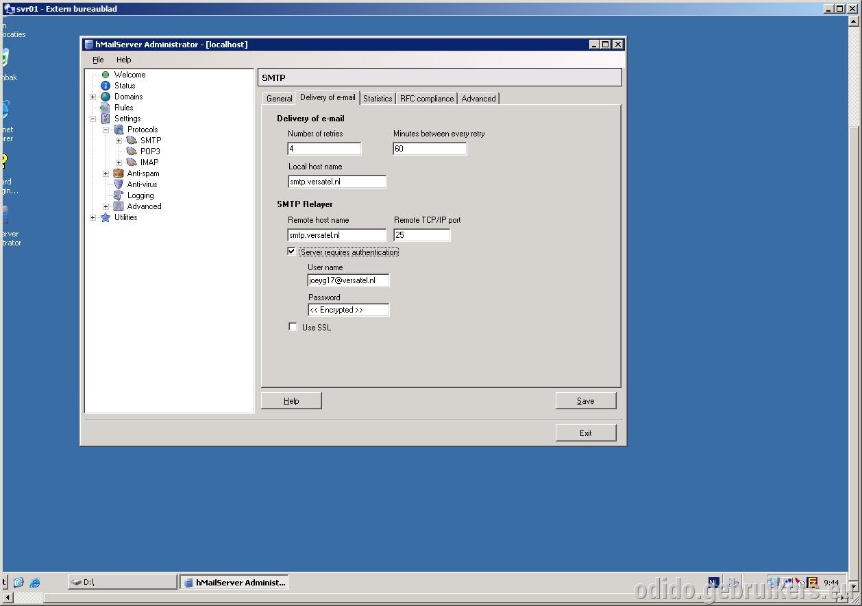

Beste mensen,
Ik heb thuis Hmailserver draaien. Alles werkt opzich perfect alleen als ik via mijn eigen mailserver wil versturen geeft hij aan authentication required. Iemand enig idee hoe ik dit op kan lossen?
Zie bijlage voor meer duidelijkheid.
joeyg22 voegde bij, afbeelding: (Klik het plaatje voor vergroting!)
De usernaam is zonder @versatel.nl.
Als het niet werkt, kan je ook smtp.tele2.nl eens proberen.
joeyg22
dat werkt ook niet maar wat moet ik dan bij local host name invullen??
Probeer eens met "server requirers authentication" uitgevinkt.
joeyg22
heb ik maar werkt niet dan vraagt hij authentication
Bij "local host name" moet hetzelfde staan als bij "domains" -> "domain name".
