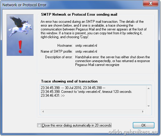

Sinds 28 juli 2016, na het vernieuwen van het Tele2 netwerk, kan ik geen email meer verzenden vanuit mijn mailprogramma, ontvangen gaat wel. Mail verzenden vanuit de webmail werkt ook. Ik heb een zonnet-account en gebruik voor verzenden smtp.versatel.nl icm poort 25. Dit heeft jaren goed gewerkt maar nu dus niet meer. De helpdesk van Tele2 heeft vanochtend e.e.a. gecontroleerd en kon niets vreemd vinden. Aangezien ik via webmail wel kan verzenden is er voor hun niets aan de hand en kunnen/zullen zij niets voor mij doen. Ik vind webmail niet handig, ik gebruik al 20 jaar Pegasus en dat bevalt mij het beste.
Heeft iemand een soortgelijke ervaring? Met Zonnet is er wel vaker wat mis en Tele2 doet er doorgaans niets mee. Ze bieden zonnet-gebruikers ook geen enkel alternatief.
In de bijlage een afdruk van de melding van het mailprogramma.

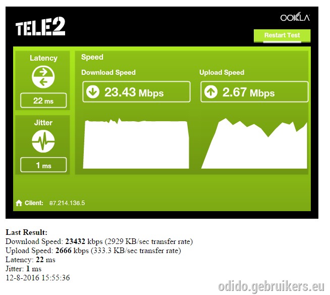

Wel is de verbindingssnelheid behoorlijk teruggelopen. Nu, op 09/08/16, is de download speed 23.43 - upload 2.66

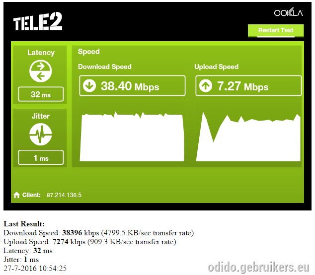

Op 27/07/16 was dat 38.40 en 7.27 (bijlage) Dat was dus vóór dat het nieuwe netwerk in gebruik werd genomen.
Het nieuwe netwerk is dus bepaald geen vooruitgang.
Wat is daar nog aan te doen? Andere DNS server?

Is dat op een verbinding met WIFI of netwerkkabel?
WIFI kan die speedtest negatief beïnvloeden.

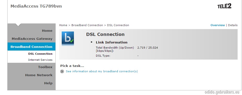

Bij de Technicolor kan je ook zien wat de intrainwaardes zijn. Kijk bij DSL Link information.
Dat kan je vergelijken met de gemeten waardes op je PC/laptop.
Die waardes mogen elkaar niet te veel ontlopen.

Daarna een nieuwe speedtest gedaan, zie bijlagen. Er is ook een print van de DSL Link info van het modem. Zoals je ziet zit daar niet veel verschil in.
Het wordt er zo niet beter op, ik betaal wel voor een downloadspeed van 40 mbs. En je moet niet vergeten dat ik voor de netwerkaanpassing wel een prima snelheid had.
