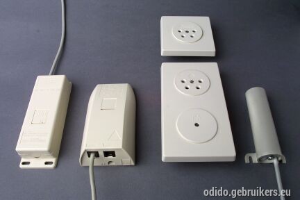

Geplaatst op 24 January 2011, 20:42
Ik bedoel deze kabeltjes. Die zijn handig om de splitter aan te sluiten aan het ISRA.
cornfed voegde bij, afbeelding: (Klik het plaatje voor vergroting!)

Goedemorgen, Kan het plaatje niet vergroten. Heb je misschien een link waar ik ze kan bestellen? Marco Fear leads to anger, anger leads to hate, hate leads to suffering....
| kobus1960 |
Geplaatst op 25 January 2011, 11:32
Activiteit ![]() » Alblasserdam » 2951 » Linksys E3000 + ICIDU 707533 Berichten: 2894 Lid sinds: 29 Aug 2009 |
Dat zijn gewoon telefoonkabeltjes van een halve meter, niets meer niets minder. Hornbach heeft die dingen op allerlei lengtes. Losse stekkertjes, kneltang kan ook maak je ze zelf exact op lengte. Ex Tele2, nu Ziggo
