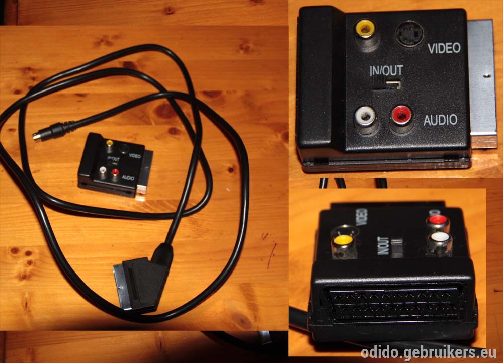

Omdat er steeds vragen over het aansluiten van een versterker/receiver gesteld worden, verzamelen we alle info in deze post. Eerst moeten we de oude situatie uitleggen: De oude Samsung decoder heeft aparte tulp uitgangen waarmee je versterker kan aansluiten. Allemaal simpel en eenvoudig. Digitale aansluitingen bezit de decoder niet en logischerwijze kan je daar dus niets mee met je versterker/receiver. De nieuwe Amino decoders A132 en A532 hebben geen tulp pluggen voor een analoge aansluiting. Die directe analoge aansluiting zoals bij de Samsung is dus niet mogelijk. Bij die apparaten kan je maar op twee manieren een versterker aansluiten: Via een Toslink of optische kabel kan je direct je versterker aansluiten aan je versterker. Mits de versterker ook een optische ingang heeft! Die aansluiting wordt vaak SPDIF genoemd. Dit is de kabel en alle info daaromtrent: http://nl.wikipedia.org/wiki/Sony/Phi..._Interface en http://en.wikipedia.org/wiki/TOSLINK Het voordeel is dat de kabel goedkoop is (onder de tien Euro) en daarmee ook Dolby Digital Surround overgebracht kan worden. Als je versterker die mogelijk tot aansluiten heeft, is dat de meeste voordelige en handige aansluiting. Je kan ook via analoog links/rechts (stereo) je versterker aansluiten. Alle versterkers zouden deze mogelijkheid moeten hebben. Het probleem is alleen dat de decoder geen analoge tulp uitgangen heeft. Je moet dan het analoog signaal afsplitsen van de SCART uitgang/kabel. In de SCART kabel zit onder andere het stereo geluidssignaal in verwerkt. Daarbij is het bijzondere probleem dat bij de decoder een speciale SCART kabel zit. Aan een kant zit een DIN-10 aansluiting en aan de andere een standaard SCART aansluiting. Daardoor moet je met deze kabel werken als je tv wilt kijken of de versterker aansluiten (beide kan ook!). Je bent dus gedwongen om zelf een adapter stuk te kopen om het stereo signaal af te splitsen. Hier staan enkele voorbeelden: http://www.elekhomica.nl/images/SCART...ART060.gif en https://odido.gebruikers.eu/forum/att...adio_1.jpg Met die adapter/afsplitser kan je dan via standaard stereo tulp kabels je versterker aansluiten. Daar zit uiteraard geen Digital Dolby signaal op. Daar dit uitsluitend digitaal overgebracht kan worden. Als laatste bijzonderheid bestaan er versterkers/receivers met een SCART in- en uitgangen. Dan kan de decoder SCART kabel direct op aangesloten worden. Dat geldt ook voor moderne receivers met een HDMI in- uitgangen. Je kan dan het HDMI signaal doorlussen naar de TV. Tot zover dit stukje. Dank aan alle leden die bijgedragen hebben aan de info en plaatjes. Commentaar is welkom! Edit Bill: Op verzoek enige grammaticale correcties. Gewijzigd door Odibo op 08 May 2010, 10:44 |
