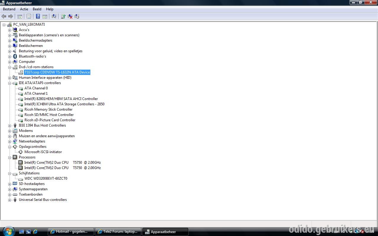

Ik heb Vista. Ik bedoelde eigenlijk, onder apparaatbeheer, is het dan schijfstation of zo?

Ja, correct, daar zie je op zeker 1 harddisk staan. je CD/DVD speler en soms je kaartlezer(s).
Lees je weer niets over de conditie van de harddisk, hij werkt immers, anders kwam je niet zover.

marijke84 voegde bij, afbeelding: (Klik het plaatje voor vergroting!)

Maar goed, wellicht is de HD niet gammel? Kom er niet achter hoe het te testen. Die self test in het BIOS vindt wel dat er een nieuwe in moet trouwens...
