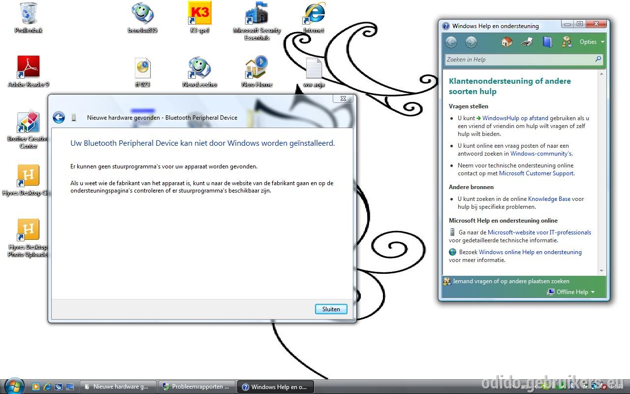

Ohoh...
marijke84 voegde bij, afbeelding: (Klik het plaatje voor vergroting!)
Geplaatst op 28 July 2010, 19:34
Oh?oh? Installatie lukt toch? |

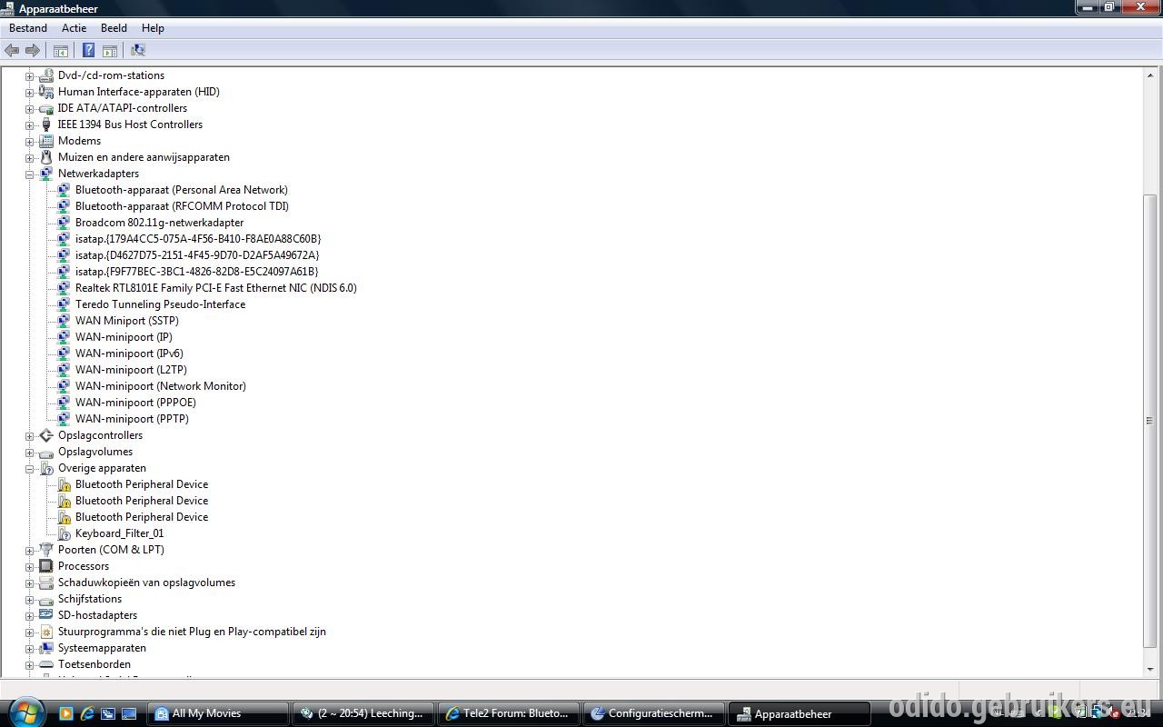

Nee want die periphal of zo doet het niet ![]() en in het screenshot die 2e dus ook niet.. Gewijzigd door marijke84 op 28 July 2010, 20:22 |
Geplaatst op 28 July 2010, 20:25
Ook niet na een herstart? Welk type Pavilion heb je precies? Staat vast op een stikker aan de onderkant van de laptop. |

Zie hier, het is wel verbeterd ![]() Ik heb een dv6700 trouwens ![]()
Gewijzigd door marijke84 op 28 July 2010, 20:35 |
Geplaatst op 28 July 2010, 21:48
Ziet al beter uit. Maar er staan nog steeds "overige apparaten" dingen met een uitroepteken. Welke type precies? Er zijn vele dv6700 laptops in omloop. Dan kijk ik even of er iets bijzonders bekend mee is. Gewijzigd door cornfed op 29 July 2010, 00:13 |

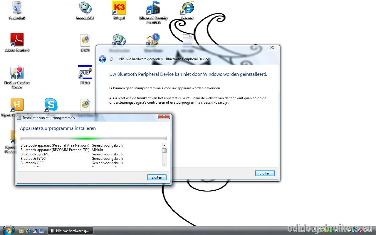

Die had ik al geprobeerd, maar heb het nogmaals gedaan. Helaas is het niet veranderd ![]()
Geplaatst op 29 July 2010, 12:47
Begint een beetje raar te worden. Als laatste poging kan je dit proberen. Herstart de laptop en houdt tijdens het booten [F8] ingedrukt. Uit het menu dat verschijnt moet je "beveiligde modus met netwerkmogelijkheden" kiezen. Als de laptop klaar is met opstarten moet je nog eens de driver installeren. Daarna weer herstarten als normaal. Als dat ook niet werkt, kan je misschien beter een systeem recovery doen op je laptop. Niet mijn eerste keuze, maar daarmee kan je beginnen uit te sluiten of het software of een hardware probleem is. |
