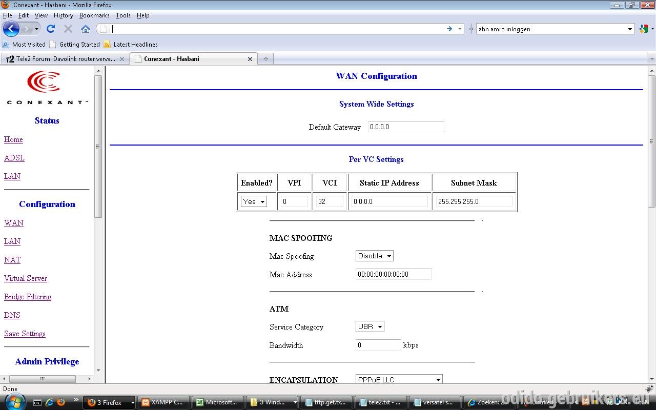

Hoi, ik ben al een aardig eind maar loop vast met (waarschijnlijk) de instellingen in mijn vervangende router. Ik heb (nog in de tijd van zonnet) een E-tech 4-port ADSL Router V2. Doet het verder prima, maar kan nog steeds geen verbinding krijgen met Tele2. Ik heb internet via Tele2 en een account met @3p.versatel.nl als username. kan iemand mij vertellen wat ik in mijn router als WAN config moet invullen? ------------------------------ E-tech WAN Configuration System Wide Settings Default Gateway Per VC Settings Enabled? VPI VCI Static IP Address Subnet Mask MAC SPOOFING Mac Spoofing Mac Address ATM Service Category Bandwidth kbps ENCAPSULATION BRIDGE IGMP PPP Service Name Username Password Disconnect Timeout seconds (Max:32767) Authentication Automatic Reconnect DHCP DHCP client enable Host Name Virtual Circuit: Settings need to be saved to Flash and the system needs to be rebooted for changes to take effect. Save Configuration ADSL Configuration Trellis Handshake Protocol Wiring Selection Bit Swapping (No system reboot needed) --------------------------------------------------------- Tele2 tftp.get file: ############################ # IAD-Configuration Information # File name :: 10.74.33.209.conf # # Created on 2009.09.28 # transactionId = 7580234 # originator = VFN # recipient = IAD # msgVersion = 11 # timeStamp = 20090928012102 # serviceId = 103969 # orderId = 1413590 # confFileName = /al-rid/10.74.33.209.conf # iadModel = DV-201AMTrio # immediateUdp = 0 [SNMP] trapIP = 172.16.113.71 trapPort = 8162 snmpPort = 8161 readCommunity = iadems writeCommunity = iadems trapCategory = 1111111111111111 [Provision] ConfVersion = 11 VersionFilename = al-rid/10.74.33.209.ver ImageFilename = /201AMR_VTEL_image_v1.37.img #ftpServer = 172.16.112.236 ftpUserName = firmware ftpPassword = t123asdm ftpServer = 172.16.113.56 pollTime = 03:00 pollPeriod = 168 pollRange = 180 Image2ndFilename = /201AMR_VTEL_image_v1.37.img [AccCtrlEntry] accAddr0 = null sptUsrName0 = iadems sptUsrPassword0 = iadems sptUsrName1 = uzaeaxz49724 sptUsrPassword1 = m8aurku6 #------------------------------ [Service] serviceVoice = false serviceInternet = true serviceVideo = true serviceMulticast = true #------------------------------ [AtmCfgVcc voice] vccId0_vpi = null vccId0_vci = null vccId0_aalType = aal5 vccId0_encap = llc vccId0_cat = null vccId0_pcr = null vccId0_scr = null vccId0_mbs = null vccId0_protocol = MER vccId0_firewall = disable vccId0_nat = disable vccId0_igmp = disable vccId0_dhcpc = null vccId0_wanAddress = null vccId0_wanMask = null vccId0_wanGateway = null [Route voice] sroute0_addr = null sroute0_mask = null sroute0_intf = 0 [MGCP] mgcpCaAddr = null mgcpCaPort = null mgcpCountry = null mgcpNumEndp = null mgcpEpName = mgcpSch = null mgcpGwName = null mgcpPrefCodec = null mgcpVoiceType = null [ISDN] isdnIUALoadShare = null isdnL1DeactTime = null isdnPowerFeeding = null isdnSctpHBInterval = null isdnSctpMaxRetrans = null #------------------------------ [AtmCfgVcc internet] vccId1_vpi = 0 vccId1_vci = 32 vccId1_aalType = aal5 vccId1_encap = llc vccId1_cat = UBR vccId1_pcr = 2413 vccId1_scr = 0 vccId1_mbs = 0 vccId1_protocol = PPPOE vccId1_firewall = enable vccId1_nat = enable vccId1_igmp = disable vccId1_username = .......@3p.versatel.nl vccId1_password = vccId1_serviceName = null vccId1_idleTimeout = 0 vccId1_ipExt = disable vccId1_auth = auto vccId1_dhcpc = disable #------------------------------ [AtmCfgVcc video] vccId2_vpi = 1 vccId2_vci = 34 vccId2_aalType = aal5 vccId2_encap = llc vccId2_cat = NRT_VBR vccId2_pcr = 2413 vccId2_scr = 2412 vccId2_mbs = 150 vccId2_protocol = MER vccId2_firewall = disable vccId2_nat = enable vccId2_igmp = disable vccId2_dhcpc = enable vccId2_wanAddress = 10.x.x.x [Route Video] sroute16_addr = 172.16.0.0 sroute16_mask = 255.255.0.0 sroute16_intf = 2 [STB] stbCCIAddr = 172.16.113.11 numSTB = 2 stbModel0 = VERSATEL.STB.SAMSUNG.6010E stbModel1 = TELE2.STB.AMINET132 stbModel2 = TELE2.STB.AMINET532 #------------------------------ [AtmCfgVcc multicast] vccId3_vpi = 1 vccId3_vci = 35 vccId3_aalType = aal5 vccId3_encap = llc vccId3_cat = NRT_VBR vccId3_pcr = 2413 vccId3_scr = 2412 vccId3_mbs = 150 vccId3_protocol = MER vccId3_firewall = disable vccId3_nat = disable vccId3_igmp = enable vccId3_dhcpc = enable [IGMP] igmpMaxMChannel = 2 igmpQueryInterval = 4 igmpQueryCount = 4 #------------------------------ [RoutedSubnet] routedSubnetService = null routedSubnetMaskNum = null #------------------------------ [VPN] vpnService = null vpnInterface = null vpnSecure = null vpnServer = null vpnDHCPRelay = null vpnDHCPRelayServer = null vpnIPAddress = null vpnMaskNum = null vpnGateway = null #------------------------------ [ADSL] adslTrellis = enable adslBitswap = enable adslSRA = enable ############################ # IAD-Configuration Information # File name :: 10.74.33.209.conf # # Created on 2009.09.28 # transactionId = 7580234 # originator = VFN # recipient = IAD # msgVersion = 11 # timeStamp = 20090928012102 # serviceId = 103969 # orderId = 1413590 # confFileName = /al-rid/10.74.33.209.conf # iadModel = DV-201AMTrio # immediateUdp = 0 [SNMP] trapIP = 172.16.113.71 trapPort = 8162 snmpPort = 8161 readCommunity = iadems writeCommunity = iadems trapCategory = 1111111111111111 [Provision] ConfVersion = 11 VersionFilename = al-rid/10.74.33.209.ver ImageFilename = /201AMR_VTEL_image_v1.37.img #ftpServer = 172.16.112.236 ftpUserName = firmware ftpPassword = t123asdm ftpServer = 172.16.113.56 pollTime = 03:00 pollPeriod = 168 pollRange = 180 Image2ndFilename = /201AMR_VTEL_image_v1.37.img [AccCtrlEntry] accAddr0 = null sptUsrName0 = iadems sptUsrPassword0 = iadems sptUsrName1 = uzaeaxz49724 sptUsrPassword1 = m8aurku6 #------------------------------ [Service] serviceVoice = false serviceInternet = true serviceVideo = true serviceMulticast = true #------------------------------ [AtmCfgVcc voice] vccId0_vpi = null vccId0_vci = null vccId0_aalType = aal5 vccId0_encap = llc vccId0_cat = null vccId0_pcr = null vccId0_scr = null vccId0_mbs = null vccId0_protocol = MER vccId0_firewall = disable vccId0_nat = disable vccId0_igmp = disable vccId0_dhcpc = null vccId0_wanAddress = null vccId0_wanMask = null vccId0_wanGateway = null [Route voice] sroute0_addr = null sroute0_mask = null sroute0_intf = 0 [MGCP] mgcpCaAddr = null mgcpCaPort = null mgcpCountry = null mgcpNumEndp = null mgcpEpName = mgcpSch = null mgcpGwName = null mgcpPrefCodec = null mgcpVoiceType = null [ISDN] isdnIUALoadShare = null isdnL1DeactTime = null isdnPowerFeeding = null isdnSctpHBInterval = null isdnSctpMaxRetrans = null #------------------------------ [AtmCfgVcc internet] vccId1_vpi = 0 vccId1_vci = 32 vccId1_aalType = aal5 vccId1_encap = llc vccId1_cat = UBR vccId1_pcr = 2413 vccId1_scr = 0 vccId1_mbs = 0 vccId1_protocol = PPPOE vccId1_firewall = enable vccId1_nat = enable vccId1_igmp = disable vccId1_username = .......@3p.versatel.nl vccId1_password = vccId1_serviceName = null vccId1_idleTimeout = 0 vccId1_ipExt = disable vccId1_auth = auto vccId1_dhcpc = disable #------------------------------ [AtmCfgVcc video] vccId2_vpi = 1 vccId2_vci = 34 vccId2_aalType = aal5 vccId2_encap = llc vccId2_cat = NRT_VBR vccId2_pcr = 2413 vccId2_scr = 2412 vccId2_mbs = 150 vccId2_protocol = MER vccId2_firewall = disable vccId2_nat = enable vccId2_igmp = disable vccId2_dhcpc = enable vccId2_wanAddress = 10.x.x.x [Route Video] sroute16_addr = 172.16.0.0 sroute16_mask = 255.255.0.0 sroute16_intf = 2 [STB] stbCCIAddr = 172.16.113.11 numSTB = 2 stbModel0 = VERSATEL.STB.SAMSUNG.6010E stbModel1 = TELE2.STB.AMINET132 stbModel2 = TELE2.STB.AMINET532 #------------------------------ [AtmCfgVcc multicast] vccId3_vpi = 1 vccId3_vci = 35 vccId3_aalType = aal5 vccId3_encap = llc vccId3_cat = NRT_VBR vccId3_pcr = 2413 vccId3_scr = 2412 vccId3_mbs = 150 vccId3_protocol = MER vccId3_firewall = disable vccId3_nat = disable vccId3_igmp = enable vccId3_dhcpc = enable [IGMP] igmpMaxMChannel = 2 igmpQueryInterval = 4 igmpQueryCount = 4 #------------------------------ [RoutedSubnet] routedSubnetService = null routedSubnetMaskNum = null #------------------------------ [VPN] vpnService = null vpnInterface = null vpnSecure = null vpnServer = null vpnDHCPRelay = null vpnDHCPRelayServer = null vpnIPAddress = null vpnMaskNum = null vpnGateway = null #------------------------------ [ADSL] adslTrellis = enable adslBitswap = enable adslSRA = enable ----------------------- Ik verdrink een beetje in alle settings dus als iemand mij verder op weg kan helpen, heel graag. Gewijzigd door TAITUN op 22 October 2010, 15:30 |
Geplaatst op 22 October 2010, 15:33
Poging 1: vccId1_dhcpc = disable moet enable zijn. Staat er op meerdere plaatsen in de lijst. |
| TAITUN |
Geplaatst op 22 October 2010, 15:45
Activiteit ![]() Berichten: 10 Lid sinds: 22 Aug 2009 |

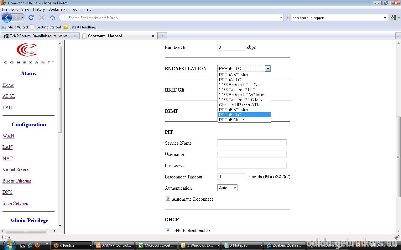

thanks cornfed voor poging1 ![]() ik heb 2 screenshots bijgevoegd van mijn E-tech router ik heb een vast ip-adres btw in de 87.x.x.x range poging 1 is niet gelukt btw bij encapsulation heb ik (zie screenshot2) meerdere keuzes, maar geen "aal5"

screenshot 2
