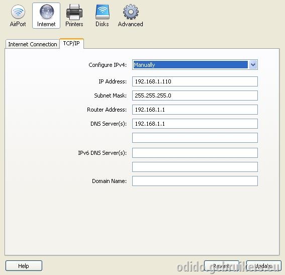

Ik kan op de AE de volgende instellingen doen;
Connect using; ethernet of PPPoE, heb ik ethernet
Connection sharing; Off (bridge modus, share a public IP address, of distribute a range of IP addresses ?
Vervolgens in het TCP/IP tab kan ik het volgende kiezen (zie bijlage);
Configure IPv4; manually of via DHCP (heb ik manually)
en kan ik opgeven;
IP adres
Subnet Mask
Router adres
DNS Server(s)
IPv6 servers
Domain name
Dan is er nog een DHCP tab waar ik begin en eind adres kan invullen wat in ieder geval moet beginnen met 10.0.1. (pas dan kan ik een nummer opgeven).
en de DHCP lease.
Ik weet nu dus redelijk wat ik moet invullen, maar raak in de war met het IP adres en router adres. Welke is welke tov het davolink adres?
d@b voegde bij, afbeelding: (Klik het plaatje voor vergroting!)

Het bijgeleverde plaatje ziet er goed uit, alleen zou ik bij DNS servers niets
invullen, dan pakt ie automatisch de goede adressen.
Gezien jouw quote zou ik er voor kiezen om het routeren aan de Davolink over te laten
en de AE als dom accesspoint te gebruiken..............Best lastig als je zo op afstand wat

Aangesloten apparatuur op de AE krijgen 192.168.1.x adressen.
Dan zit de AE in bridge modus.
Dat is ook wat je normaal gesproken wilt hebben.
Wat je ingevuld hebt op de plaatje bovenaan is helemaal correct.
Het ip adres van de AE zelf is dan 192.168.1.110. Onder dat ip adres kan je de AE bereiken op je netwerk.
Voor de rest hoef je dan ook niets in te vullen of het is niet van toepassing.
Daar waar je 10.0.1.xx moet invullen, is bedoeld als je de AE "distribute a range of IP addresses" zet.
Dan geeft de AE zelf zijn ip adressen uit. Zogenaamd dubbel NAT.
Dus zover ik kan nagaan, werkt je netwerk prima.
