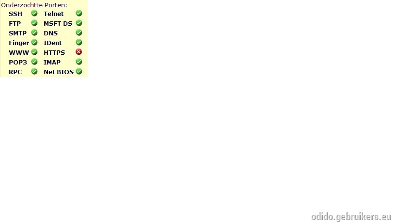

lingebij
Heb net een test gedraaid via http://spert.net/security/scan.php en daar was duidelijk te zien dat port 443 open staat.
lingebij voegde bij, afbeelding: (Klik het plaatje voor vergroting!)
Poort 443 en 8080 staan open. Ik kan ook "hello world" zien.
Je moet er wel altijd op letten dat als het ip adres wijzigt op je webserver door een reboot, je de instellingen aanpast in de router.
Je bevestigd nu wel het idee dat bij sommige routers je alleen poorten kan openen naar ip adressen van de DHCP server.
In theorie zou dat niets uit mogen maken of een statisch of dynamisch adres gebruikt.
Maar zo zie je weer dat de Davolinks maar rare kastjes blijven.
Gewijzigd door cornfed op 25 June 2010, 22:39
