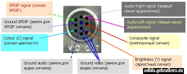

Hallo, Eerst heb ik de Toslink aansluiting geprobeerd. Helaas digitale ruisherrie. (Op mijn satellietontvanger werkt mijn Toslink okay.) Ik zie geen mogelijkheid om hier iets in te stellen. Dan hebben we nog de audio uitgang op de Mini din 10 aansliuiting. Ik vind alleen deze kabel te koop: https://www.onlinekabelshop.nl/amino-...AsoC8P8HAQ Deze vind ik veel te duur. Volgens mij is er nergens een los stekkertje te koop. ![]() ![]() |

Vandaag kwam ik er achter dat de Toslink wel goed werkt als de Amino A150 als radio staat ingesteld. Als TV komt er weer herrie. Ik heb geprobeerd om losse pinnetje in de mini din te steken maar kreeg geen geluid. Komt hier alleen geluid uit als de SCART uitgang i.p.v. HDMI is gekozen? Ik vond hier de mini din 10 aansluiting, klopt dit? Groet, Edwin
Leverkaas voegde bij, afbeelding: (Klik het plaatje voor vergroting!)
